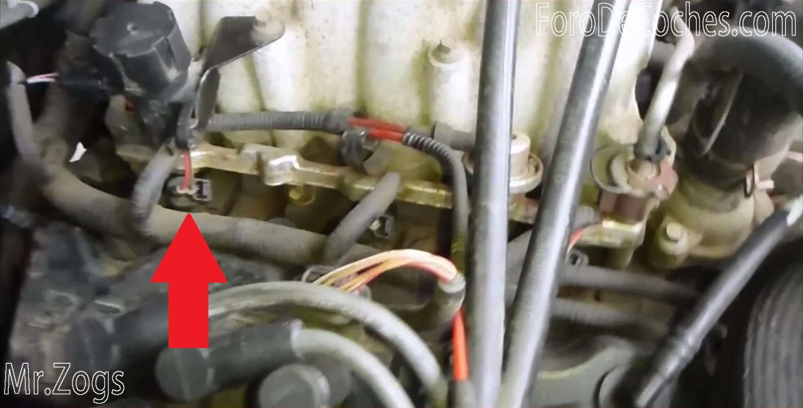

    Para averiguar si un inyector funciona mal hay equipos electrónicos sofisticados, pero también un viejo truco apache que no cuesta ni un centavo. Aquí puedes verlo (que no te sorprenda la configuración de un V8, es principio es el mismo que en un 4 cilindros en línea.
    Eso que te señalo con la flecha roja es un inyector en el riel de inyectores.
    Lo que haces es coger un destornillador largo y apoyar la punta en la base del inyector en el punto en que este, como has visto en el diagrama, se apoya en el colector de admisión (motor).
    El resto es fácil. En primer lugar procura que el destornillador no toque ni roce ninguna otra cosa. Luego, con el motor encendido y mucho cuidado apoya la oreja en el extremo del mango del destornillador. En las pelis de vaqueros habrás visto que los apaches usaban este truco para "escuchar" los cascos de los caballos de los "casacas azules" de Coaster a millas de distancia. Pues es lo mismo.
    Vas a escuchar el sonido que hace el pin dentro del cuerpo del inyector. Como has visto en el diagrama, hay un resorte que permite que el pin se mueva de arriba abajo, haciendo un particular y estable sonido de "tic-tic-tic". Este sonido indica un inyector en perfecto estado.
    Pero si hay uno malo el sonido será disparejo y aleatorio. Algo como "tic-tic-toc-tic-tic-cof-cof", ya me entiendes. O simplemente no habrá ningún sonido en absoluto. El o los inyectores que no hagan el tic-tic-tic normal están malogrados y deben ser reemplazados.
    Supongo que hasta este punto ya te habrás ahorrado la mitad del monto total de mano de obra. Luego bien podrías cambiar los inyectores tú misma, que no es difícil.
