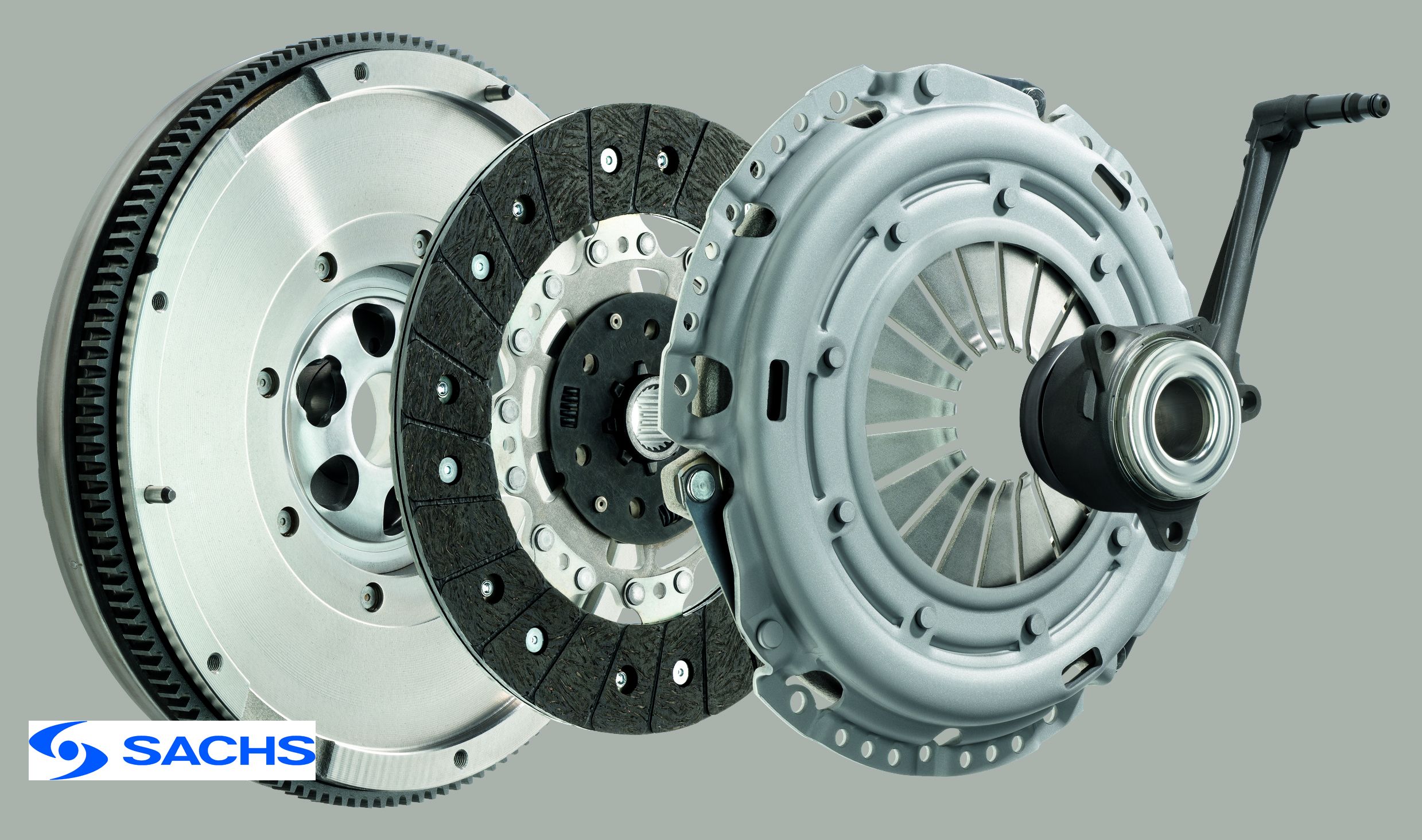

    he mirado por ahi y he visto que hay kits de embrague con o sin volante motor, no se si me toca cambiarlo tambien
