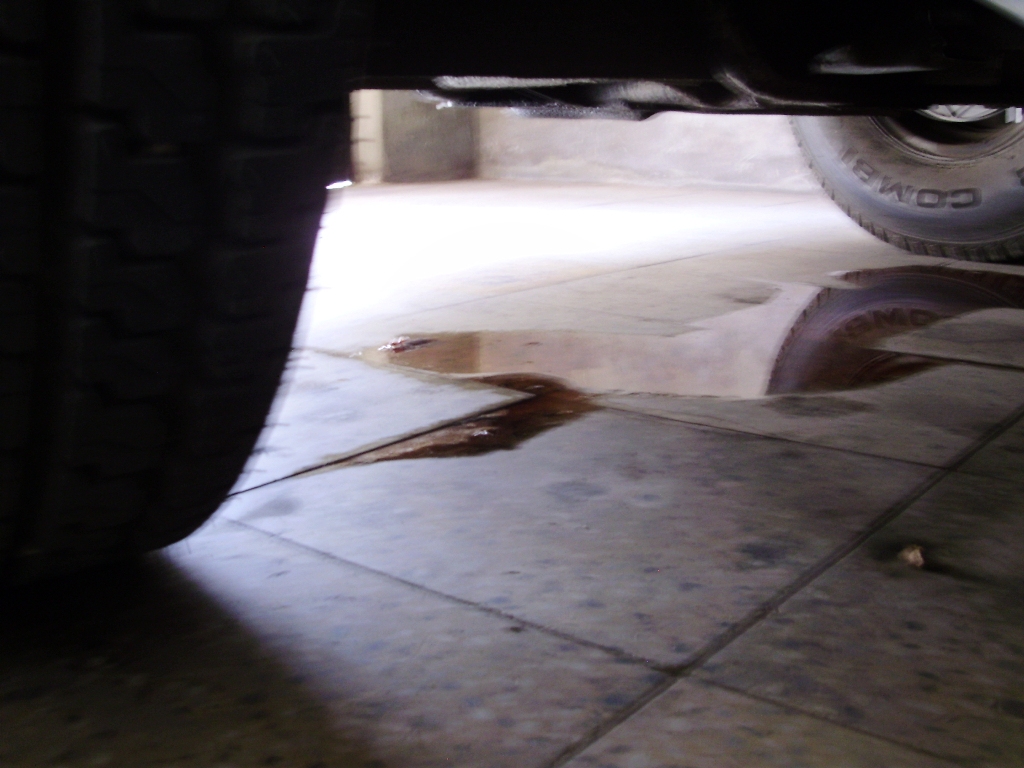

    A todos nos ha pasado encontrar esto por la mañana:

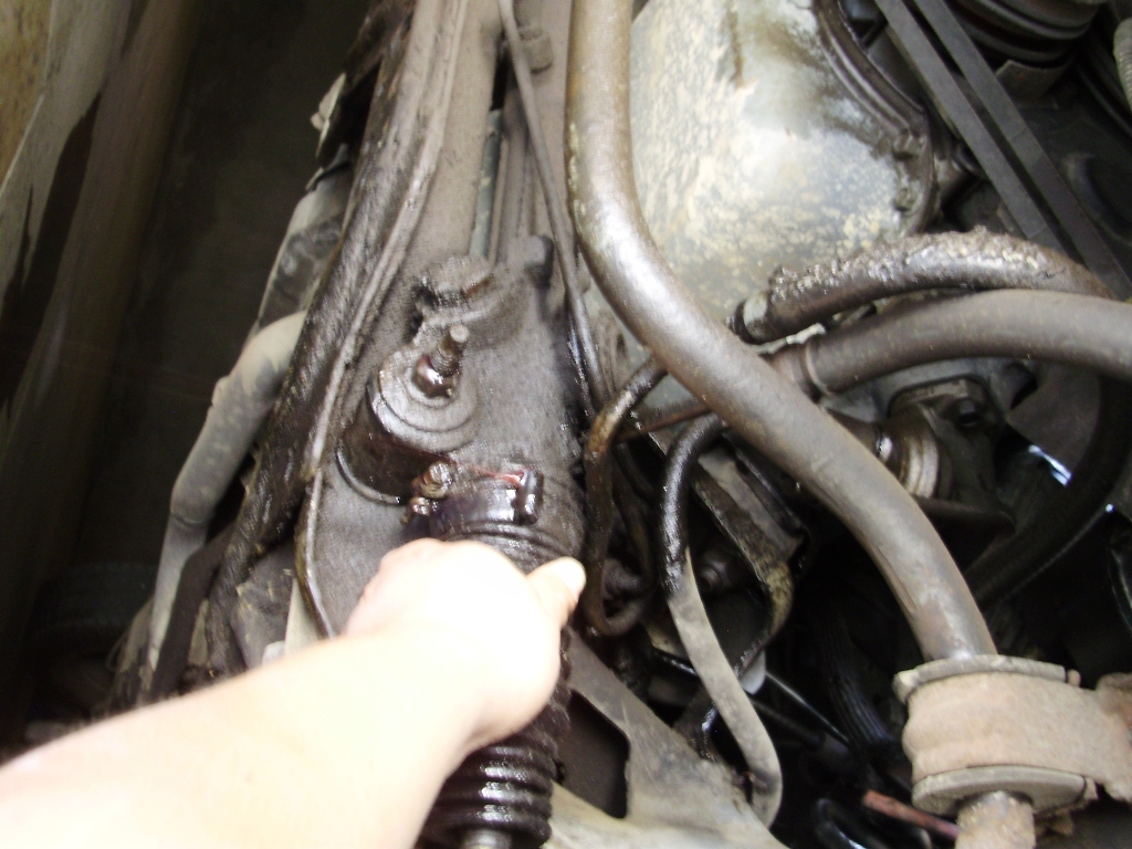

    Abrimos el capó para tratar de encontrar el punto de fuga:

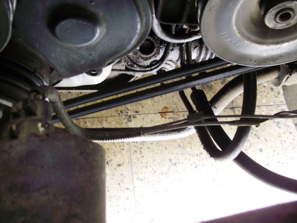

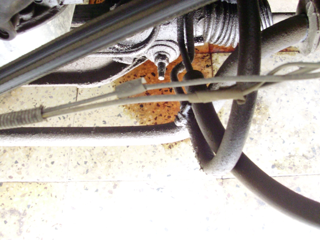

    No lo encontré. Lo que hacemos entonces es mover un poco el carro para dejar el área de la fuga en una superficie limpia y luego esperamos a que gotee de nuevo:

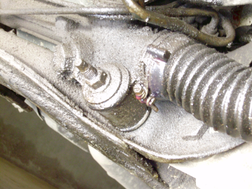

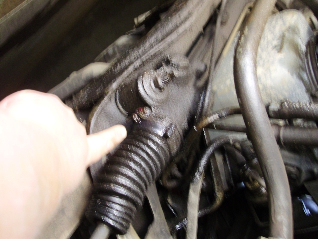

    Miramos hacia arriba en ángulo de 90º sobre las primeras gotas...

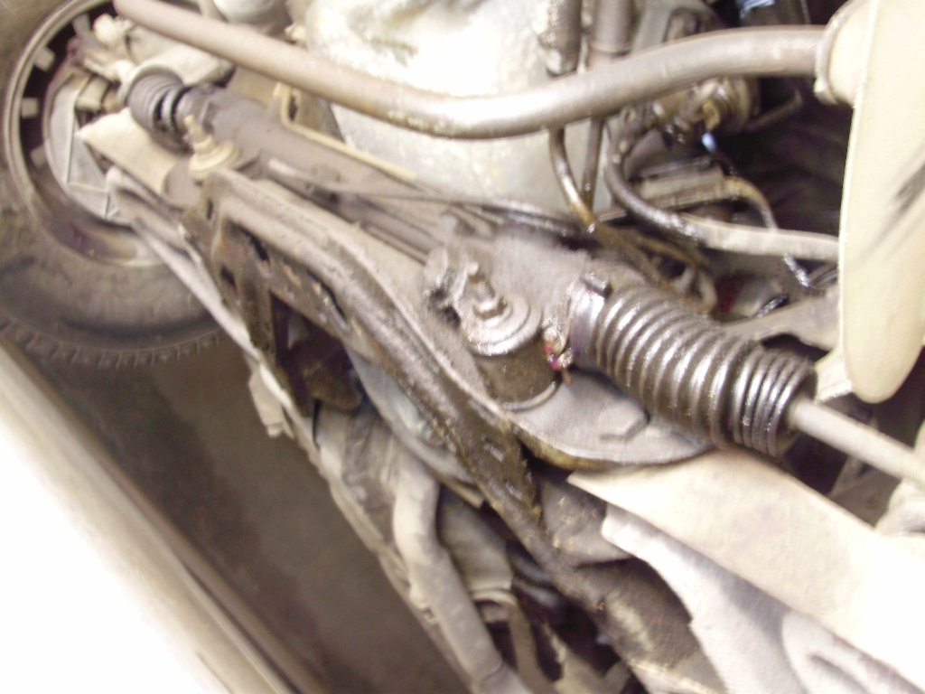

    Bitch is there!!!
    Por la ubicación y el color del aceite fugado el origen es una de las rótulas de la dirección hidráulica que tiene (tenía) una junta rota. Ya está reparado y con aceite nuevo.
