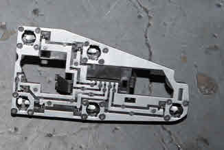

    Mira a ver si la placa del piloto está bien, si dices que funcionan bien pero que al funcionar a la vez más de una lucen menos, puede ser que haya algún contacto mal.

    Pues al final resulta que la placa estaba bien, era en el conector, uno de los cables se había movido un poco y no hacia buen contacto y se calentaba. Lo hemos colocado en su sitio, raspado un poco y ya funciona bien.

    Otra foto de como estaba el conector, casi casi chamuscado

    ¿Y la razón de que haya pasado esto? Simplemente por estar mal conectado casi se chamusca? Pues si que hay que tener cuidado.
  11. carlos_c5
    Resulta que los cables pasan por una zona donde "alguien" había tocado y debio tirar un poco del cable, por eso se soltó un poco el conector..
