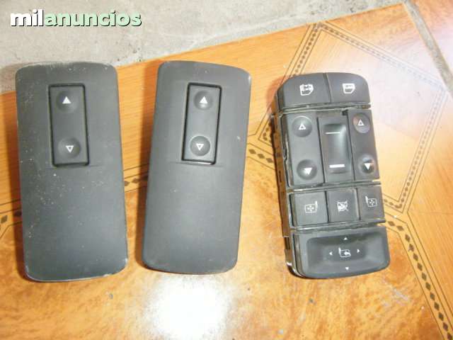

    En un vectra de 2007 no deberías tener problema, ya que hay una versión que los lleva, sería meterle las piezas del que sí lo lleva al que no. Te toca desmontar los paneles y elevalunas de las puertas traseras y el panel de la puerta del conductor, si es que está ahí la botonera de los elevalunas.
    creo que es esta la botonera del vectra 2007
