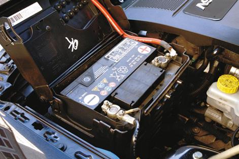

    A raíz de otro tema que ha salido; abro este para explicar como limpiar la bateria del coche, ya que el ácido sulfúrico puede estropearla (es raro que ocurra). Lo normal suele ser una duración de al menos 4 años en circunstancias normales. Pero esto puede variar, más si nos dejamos las luces dadas un día entero.
    1. Saca las baterías.
    2. Suelta las tuercas.
    3. Para limpiar la batería, prepara una mezlca de bicarbonato con agua caliente. (una cucharada por cada taza de agua).
    4. Limpialo todo con una brocha.
    5. Seca y coloca otra vez la bateria.
    6. Engrasa las partes metálizas.
    7. Listo.
    No conozco gente que haga esto porque como he dicho no es habitual que pase, menos en coches modernos. Pero el saber no ocupa lugar.
    Si alguien lo ha hecho alguna vez, ya nos diréis si fue así o los pasos que seguisteis para limpiarla.
