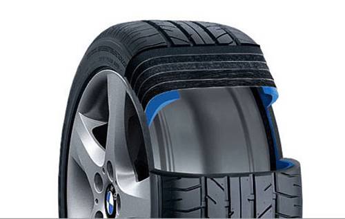

    Antes de nada explicar para quien no lo sepa que estos son un tipo de neumático especialmente diseñado para poder circular con él, sin dañarlo (durante no muchos km ni muy rápido), en caso de que haya perdido la presión del aire. De esta manera en caso de pinchazo se puede seguir circulando, con prudencia, hasta una zona segura donde cambiar la rueda, recibir atención mecánica o simplemente esperar a la grua.
    Llevan el perfil reforzado para evitar que se aplaste y se estropee, ya que en los neumáticos normales sin aire se apoya el peso sobre el perfil que se dobla y se cuartea con apenas un km o dos de circulación puede quedar inservible..

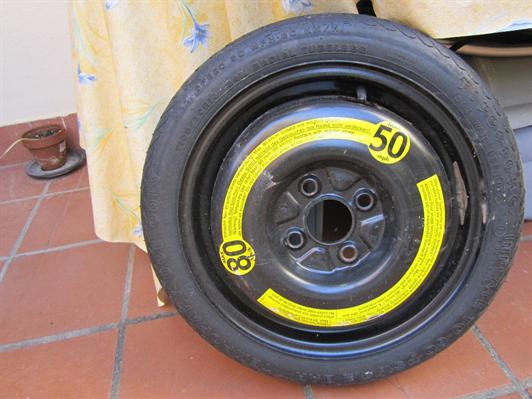

    Vaya, vaya. Pero digo yo, si sirven sólo para unos kilómetros, serán igual que las ruedas de repuesto que tienen los coches normales que puedes hacer unos 80 km. En que se diferenciam? SOn mejor en algo?
    Yo tengo el repara pinchazos que sustituye a la rueda de repuesto, nunca lo he usado, pero me parece práctico.
    NIP Administrator Staff Member
    Sí, en que no te tienes que bajar del coche en plena noche lloviendo con 5ºC y sin ver nada a cambiar la rueda.... si eso te parece poco.. jejejej
    La mayoría de los coches lo llevan de serie para sustituir a la rueda de "galleta" ya que ocupa mucho menos y se gana un buen espacio en el maletero. el bote de espuma, un minicompresor y a circular

    Aquí sale como funciona, la cuestión es que el perfil está reforzado y no se aplasta al perder la presión del aire que soporta el peso. Se baja un poco el neumático pero la llanta no llega al suelo que es lo que pasaría normalmente.

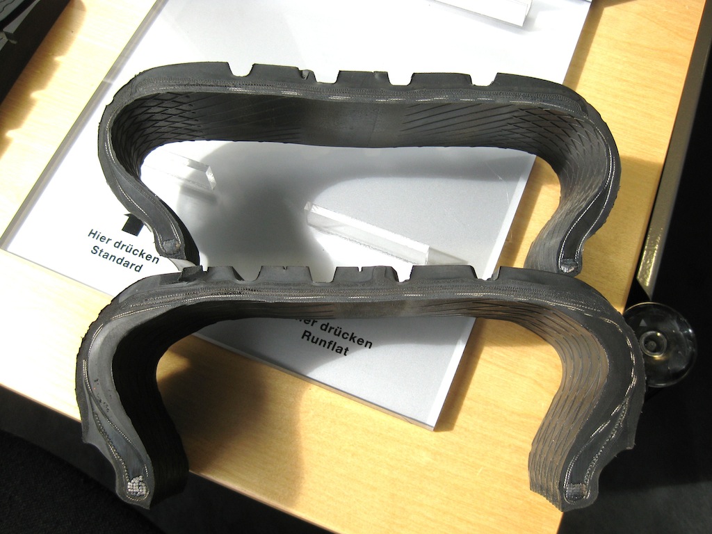

    Una imagen real de la sección de los neumáticos, se aprecia muy bien la diferencia de grosor del perfil.
    A ver si me da por mirar los precios y os lo pongo
  10. carlos_c5
    si se ve que van bien reforzados si, eso afecta a la respuesta de los neumáticos? quizá sean más rígidos, lo que no sé si eso es bueno o malo....

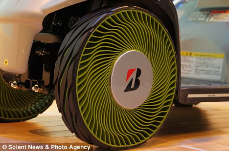

  12. este seguro que no se pincha nunca jajaj
    a ver si lo sacan a la venta pronto que asi nos ahorramos una averia mas del coche4

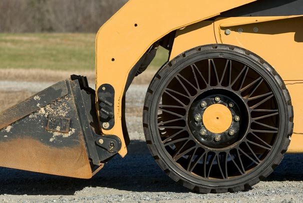

    Ezo que eh lo que es?
  14. NIP

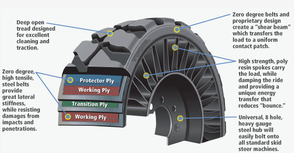

    Se llaman Airless Tyres, o neumáticos sin aire
    Esas en concreto son las Michelin Tweel
    http://www.michelintweel.com/
    Están a la venta pero al parecer solo para maquinaria, no para turísmos
    tweelCutaway.png article-2090275-11671EB9000005DC-394_468x310.jpg aboutImage-7.jpg aboutImage-1.jpg
