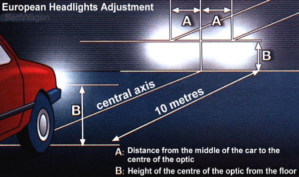

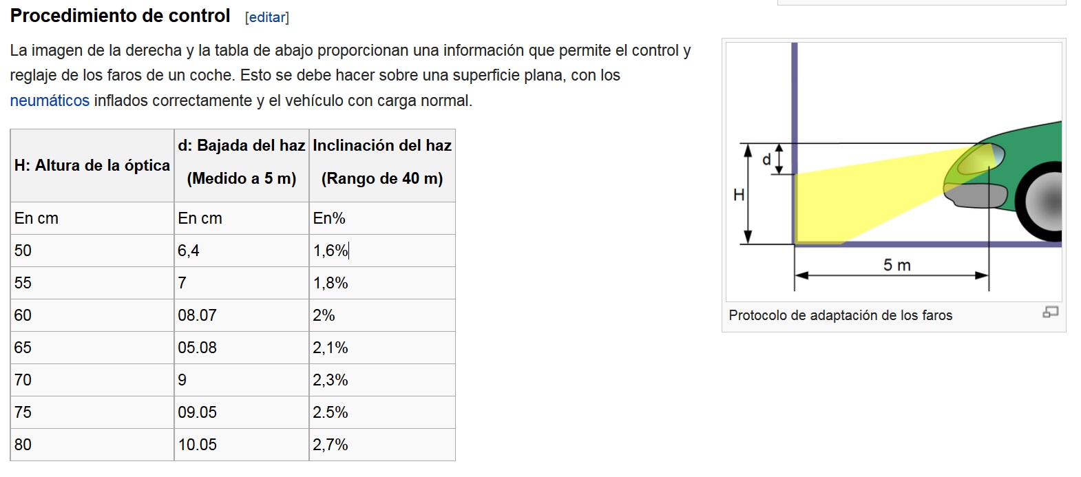

    Buenas, ayer estuve en la ITV, todo perfecto menos el regulador de faros, no me funciona y me han dicho que llevo las luces un poco bajas, no hay problema porque se puede regular manualmente pero, como se a que altura ponerlo?? Gracias gente
    NIP Administrator Staff Member
    he encontrado esto por ahí, a ver si te sirve de algo, la verdad que nunca lo he tenido que regular a mano
    lo mismo en el manual del coche te pone algo
