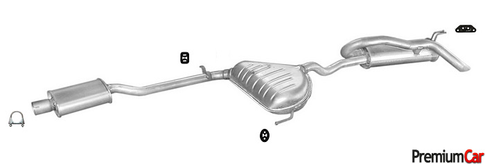

    Asegúrate bien, antes de comprar ninguna pieza, de qué parte del escape es la que está dañada. Si no puedes subir el coche a un elevador o ponerlo en un foso puedes usar el gato para elevarlo y mirar por debajo.
    Te pongo una imagen que he encontrado por google de la que creo que es la línea de escape de tu coche.
