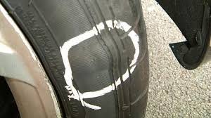

    Por evitar comerme un autobús esta mañana, me he comido un bordillo y he visto un buen bulto en el neumático. El peligroso. No es la parte que roza el asfalto, aunque sí cerca.

    y la llanta las jodido tambien? que eso te sale por un pico a aprte que si que es peligroso. yo cambiaba el neumatico por si acaso. a mi no me ha pasado nucna.[​IMG][​IMG][​IMG]
    La llanta creo que estaba bien. Encima iba con prisa y no he podido mirarlo detenidamente, Luego lo veo, pero a priori sólo he visto el bulto.
    pues si es muy gordo podría ser peligroso, lo mismo se ha debilitado la malla interior del neunmático y puede romperse, si es pequeño quizá no pase nada
    Lo que noto es que vibra cuando voy a mas de 100 km/h peor no sé si tiene que ver el bollo o solo un mal paralelo. Si que muevo bastante el coche.
    y antes de tener el bollo ya vibraba? por el bollo en sí no creo que vibre, pero si has doblado algo de la dirección si
    Pues lleva vibrando un tiempo, pero no sé decirte si estaba el bollo o no porque quizá estaba pero no me había dado cuenta.
    puede ser también falta de equilibrado en los neumáticos, o lo que has dicho del paralelo.
    Se te desgastan los neumáticos bien o de manera irregular?

    A veces me ha pasado que se me han desgastado más por dentro incluso hasta verse la malla del neumático. Estoy muy pendiente de echar aire porque de continuo pierden presión.
