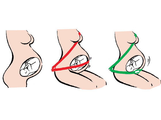

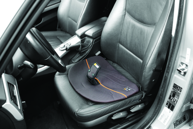

    Este tema es algo de lo que no se suele hablar y sin embargo hay que tener muy en cuenta, ya que para una embarazada el cómo colocarse el cinturón y utilizar adaptadores es esencial. ¿Cuál creéis que es el mejor cinturón? Os pongo unas fotos de lo más seguro y utilizado. Arnés por la parte superior del cuerpo, una especia de mochilita protectora y un adaptador para las piernas, para que el cinturón baje y no se clave. Ya se que en el foro hay más hombres que mujeres, pero a vosotros este tema seguro que os preocupa para que vuestra mujer y vuestro futuro bebé vayan lo más seguros posible. Los que ya tengáis experiencia en el tema y conozcáis algún modelo dadnos vuestra opinión al respecto, a ver cuál es el mejor, más cómodo, precios de cada uno, etc. Aquí van las fotografías para que veáis o que os comentaba.

    ¿Pero es mejor utilizar el cinturón o no? La mayoría de los investigaciones recomiendan su uso, ya que los daños en caso de accidente pueden ser mayores si no se lleva puesto. Es muy importante llevarlo de la forma correcta: entre los senos y lo más bajo posible sobre las caderas. No se debe dejar que la sección abdominal del cinturón se suba hacia el vientre de la mujer porque podría dañar al bebé’, comenta Camilla Palmertz, ingeniero biomecánico en el Centro de Seguridad de Volvo Cars. Es importante no recurrir a pinzas o rellenos para aliviar la incomodidad de su utilización.

    La tendencia es que el cinturón se desplace hacia el abdomen perjudicando a la futura madre y a su bebé. Para evitar este problema, la empresa noruega HTS ha sacado al mercado un cinturón de seguridad para embarazadas con el nombre de BeSafe Pregnant. Su función es mantener la correa inferior del cinturón por debajo de la matriz sin disminuir la efectividad del cinturón de seguridad estándar. Esto se consigue mediante un cojín que se adapta en el asiento de cualquier vehículo. Su efectividad está testada por la normativa europea ECEr16 para el cinturón de seguridad.

    Que curioso, no parece pare nada cómodo no, pero se le ve muy seguro. la cuestión es evitar la zona del vientre no?

    La cuestión es evitar impacto en esa zona sí. Como cuentan en ese vídeo hay accidentes, que no son muy aparatosos y sin embargo provocan la pérdida del bebé.
